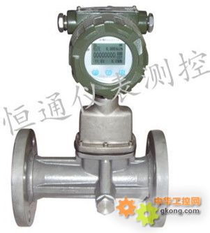

产品名称: 天然气流量计|气体旋进旋涡流量计
型  号: HT-LUX
价  格:
天然气流量计|气体旋进旋涡流量计厂家,系列产品有蒸汽流量计、煤气流量计、空气流量计、氮气流量计、污水流量计等。
HT-LUX系列智能旋进旋涡流量计具有功能强、流量范围宽、操作维修简单,安装使用方便等优点,智能旋进漩涡流量计广泛应用于石油、化工、电力、冶金煤炭等行业各种气体计量。
 天然气流量计|气体旋进旋涡流量计主要特点:
    1.内置式压力、温度、流量传感器,安全性能高,结构紧凑,外形美观。
    2.就地显示温度、压力、瞬时流量和累积流量。
    3.采用新型信号处理放大器和独特的滤波技术,有效地剔除了压力波动和管道振动所产生的干扰信号,大大提高了流量计的抗干扰能力,使小流量具有出色的稳定性。
    4. 特有时间显示及实时数据存储之功能,无论什么情况,都能保证内部数据不会丢失,可永久性保存。
    5.整机功耗极低,能凭内电池长期供电运行,是理想的无需外电源就地显示仪表。
    6.防盗功能可靠,具有密码保护,防止参数改动。
    7.表头可180度随意旋转,安装方便。
天然气流量计|气体旋进旋涡流量计产品选型
代号
口径
流量范围m3/h
HT-LUX-25
DN25
2.5~30
HT-LUX-32
DN32
4.5~60
HT-LUX-50
DN50
10~150
HT-LUX-80
DN80
28~400
HT-LUX-100
DN100
50~800
HT-LUX-150
DN150
150~2250
HT-LUX-200
DN200
360~3600
代号
功能1
N
无温压补偿
Y
带温压补偿
代号
输出型号
F1
4-20mA输出(二线制)
F2
4-20mA输出(三线制)
F3
RS485通讯接口
代号
功能2
E1
1.0级
E2
1.5级
T
常温
P1
1.6Mpa
P2
2.5Mpa
P3
4.0Mpa
D1
内部3.6V供电
D2
DC24V供电
B1
不锈钢
B2
铝合金
