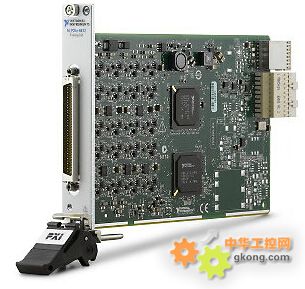

产品名称: NI PXIe-6612
型  号: 6612
品  牌: 美国NI
带有数字I/O线的NI X系列计数器/定时器
  • 事件计数、周期/频率、编码器定位、脉冲宽度测量、脉冲生成
  • 8个32位计数器/计时器和40条双向数字I/O线
  • 用于每个计数器/定时器的DMA控制器
  • 最大源频率为100 MHz;外部源频率为80 MHz
  • 采用NI-DAQmx驱动软件实现最高生产效率和性能
  • X系列NI-STC3定时芯片,实现先进的触发和同步功能
  • 配置完整的PXI系统
概览:
NI PXIe-6612是一款定时和数字I / O模块,配有8个32位计数器/定时器和40条兼容TTL/ CMOS的数字I / O线。您可以使用NI PXIe-6612进行各种计数器/定时器任务,包括编码器定位测量、事件计数、周期测量、脉冲宽度测量、脉冲生成、脉冲序列生成、半周期测量、双边沿间隔测量和频率测量。
