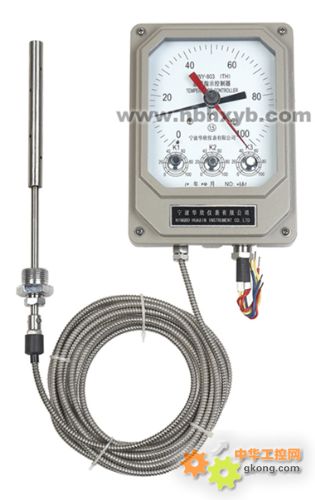

产品名称: BWY-802A
型  号: BWY-802A
BWY-802、803系列温控器采用复合传感器技术,即仪表温包推动弹性元件同时能同步输出Pt100热电阻信号,此信号可远传感到远距控制室,通过XMT数显温控仪同步显示并控制变压器油温,也可通过数显仪表,将Pt100热电阻信号转换成与计算机互联网的直流标准信号(0~5)V,(4~20mA)和RS485通讯接口输出。
1、BWY-802,803系列温控器主要技术指标
工作环境温度:-30~55℃
温度测量范围:a、0~100℃
b、0~120℃
c、0~150℃
指示精确度:1.5级
控制性能:a.设定范围:全量程可调
b.开关差:4~8℃
c.额定功率:AC220V/3A
d.开关设定值:BWY-802:K1=55℃ K2=80℃
BWY-803:K1=55℃ K2=65℃ K3=80℃
防护等级:IP55
2、BWY-802,803型温控器主要技术指标:
与BWY-802,803温控器的主要技术指标相同。
输出Pt100铂电阻信号或4-20mA电流信号
