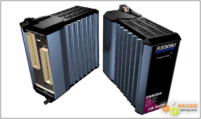

产品名称: 福克斯波罗DCS卡件FBM204
型  号: FBM204
    FBM204有4个20mA dc的模拟量输入通道和4个20mA dc模拟量输出通道。每个输入通道可接受一个模拟量输入,例如4到20mA变送器或自身供电的20mA信号电源。每路输出可驱动一外部负载并产生一0到20mA的输出信号。
    FBM204执行模拟信号输入应用程序,提供以下设置选项:转换时间,故障-安全组态(保持/返回),及模拟量输出的故障-安全返回数据(基于每个通道)。
    为保证高精度,本组件每个通道采用一个Sigma-Delta数据转换,每25毫秒扫描一次,并且可组态移动的平均滤波器可去除任何过程噪声和电源线频率干扰。
安装在面板上的发光二极管LED指示了现场总线组件工作状态。
该组件可以被任意插拔/更换,而不需去除现场设备的接线端子电缆、电源和通讯电缆。
