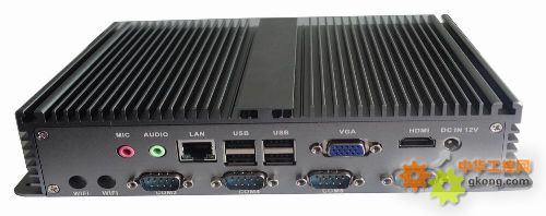

                                           MIS ITX06
嵌入式工控机,全铝机箱,可选J1900及3代/4代/6代/7代i3/i5/i7 U系列CPU,
可选单双网,6/8个USB,6个RS232串口(都可选RS422或者RS485)
特点:
  1. 全铝带齿结构
  2. 高灵活性,可选J1900及3代/4代/6代/7代i3/i5/i7 U系列CPU
  3. 可选单网8USB或者双网6USB
  4. 6个RS232串口,都可选RS422或者RS485
  5. 标配高品质工业适配器电源
规格:
外形结构:全铝带齿结构
尺寸:长宽高/200*235*56mm(含垫脚的高度,垫脚不能去掉)
存储:一个2.5”存储空间,可选笔记本硬盘或者SSD固态硬盘,
另外,主板支持MSATA固态硬盘
颜色:钛灰(可定制其它颜色)
控制和指示:开关; POWER指示灯
接口:12V输入,HDMI ,VGA,4/2USB ,1/2RJ45网口,2个声卡插孔,6个DB9 COM口,
可选WIFI/4G
净重/毛重:2.5KG/3KG
工作与环境
工作温度:-10~50度
保存温度:-20~60度
工作湿度:10%~95%,非凝结
震动:5-17Hz/1.0mm amplitude, 17-200Hz/1.0g acceleration
冲击:10g acceleration, 11ms duration
EMC:GB9254-2008 class A
详细配置:
机箱:全铝带齿机箱
电源:12V@5A高品质适配器
主板:多款专用ITX主板可选
CPU:可选J1900及3代/4代/6代/7代i3/i5/i7 U系列CPU
内存:可选2G/4G/8G
硬盘:可选笔记本硬盘或MSATA/2.5寸固态硬盘
