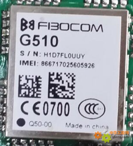

产品简介
       G5xx系列是FIBOCOM推出的GSM/GPRS通信模块,采用业界的平台, 整体基带处理速度提高4倍,达到208M的主频,产品在延续G6xx系列的优越的性能基础上,实现了多个技术点上的创新,具备强大的竞争力。
       G510是业界小的邮票口封装无线通信模块,支持GSM/GPRS 850/900/1800/1900MHz四频,超小的体积,超低的功耗,EMC和ESD性能,拥有内置协议栈和双串口,为用户提供语音通话功能和高速的GPRS数据传输速度。
       G510模块符合工业级要求,通过了88小时×7轮的ALT测试。生产制造过程符合TS16949的认证规定。可适应高温高湿、电磁干扰等工作环境。
       超紧凑的设计、性能的性价比,特别适用于M2M领域中各种高要求、多元化的应用需求,为客户和终用户带来体验。
产品优势与特点
           l GSM 850/900/1800/1900MHz
           l Multi-slot class 10(4 下行时隙,2上行时隙),下行速率 85.6 Kbps,编码原则 CS1-CS4
           l 物理特性 尺寸:20.2 × 22.2 × 2.5mm,重量:2.5克,LCC封装,42pin
           l 性能 超低功耗:1.0mA @休眠模式
           l 工作温度范围:-40 ~ +85℃
           l 工作电压:3.3 ~ 4.5V
           l 灵敏度:-109dBm(850/900MHz)
                  -108dBm(1800/1900MHz)
