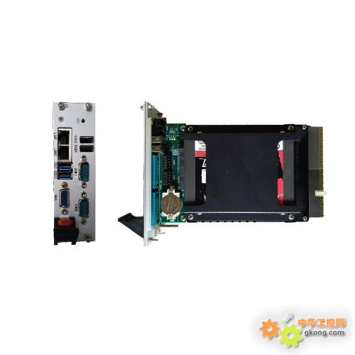

产品名称: 3UCPCI主板控制器
型  号: XH-CI3163U
连接
以太网
两个10/100/1000Base-TX前面板接口
显示
集成于Intel® 图形处理器
前面板一个VGA接口,后出线一个VGA接口,一个LVDS接口
串口
最多支持两个串口
前面板两个RS232/RS422复用接口
USB
前面板2个USB3.0接口,2个USB2.0接口
后出线2个USB2.0接口
扩展总线
后出线提供一个x1 Pcie1.0接口
操作系统
操作系统
Win 7-32,Win 7-64,Win 10-64,Linux
其他
电池
CR2032纽扣电池
复位
复位按钮
看门狗定时器
系统复位,可编程1-255秒/分间隔
LED指示灯
电源、硬盘指示灯
机械和环境参数
规格
3U 8HP CompactPCI
160 mm×100 mm(长×宽)
工作温度
0℃~+50℃
存储温度
-30℃~+70℃
相对湿度
0~90%(无冷凝)
存储设备
SATA
板载一个2.5”SATA 3.0连接器
后出线一个SATA3.0接口
订购指南
XH-CI3163U-4
Intel I5-6300U 2.4GHz CPU, 4G内存,1个VGA;2个USB2.0;2个USB3.0;2个千兆网口,2个RS232/RS422
XH-CI3163U-8
Intel I5-6300U 2.4GHz CPU, 8G内存,1个VGA;2个USB2.0;2个USB3.0;2个千兆网口,2个RS232/RS422
XH-CI3166U-4
Intel  I7-6600U 2.6GHz CPU, 4G内存,1个VGA;2个USB2.0;2个USB3.0;2个千兆网口,2个RS232/RS422
XH-CI3166U-8
Intel I7-6600U 2.6GHz CPU, 8G内存,1个VGA;2个USB2.0;2个USB3.0;2个千兆网口,2个RS232/RS422
IO板卡订购指南
XH-RIOCI31
1个VGA,2个USB2.0,1个LVDS,1个风扇接口,1个SATA
XH-RIOCI31A
1个VGA,2个USB2.0
