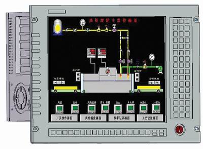

产品名称: 8U高19宽—PROMC217TV
型  号: PROMC217TV
品  牌: HIPROS 汇博自动化·汇博工控
简 介
  PROMC217TV是8U高19”宽铝合金面板,高强钢结构一体化工作站,可安装7槽ISA/PC无源底版,带17”1280*1024高度真彩液晶显示,显示接口为标准VGA,镇4个前置USB口和薄膜防水键盘,适合各种工业自动化现场使用。
特 性
  * 8U高,19”宽标准上架机箱
* 铝合金面板,高强钢结构,抗振动、灰尘等恶劣环境
* 120*120双浪珠风机正压侧向过滤进风散热
* 前置4个USB接口,方便移动存贮设备使用。
* 1个侧向3.5寸软驱架,1各5.25侧向光驱架,1个3.5寸硬盘支架
* 支持7槽ISA/PCI无源工控底板,工控主板可从箱体后测水平拔插
* 1280*1024真彩36位色高亮度液晶显示,显示接口:标准VGA接口
* 液晶背光MTBF大于2万小时,LCDMTBF大于5万小时
* 前置液晶OSD按键,方便显示调节设置
* 防水薄膜键盘,101/104标准兼容,同时可不冲突并接外接键盘
* 提供AT/ATX 200W/250W/300W/350W工控电源
* 工作温度:0℃—50℃,工作湿度10%—95%@40℃无凝结
选配项
* 触摸屏:可选配RS232或USB接口17”电阻式触摸屏
* 薄膜键盘可按客户要求定制键数、颜色、功能
* 支持586~P4工控主板(长卡或短卡)
* 颜色:电脑灰、黑色或客户指定颜色
