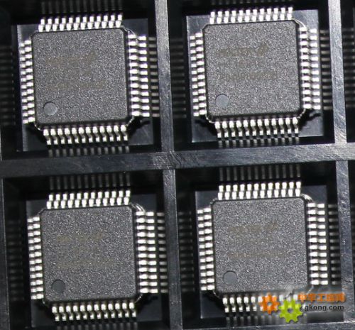

WT1621是一种128点阵式存储映射多功能LCD驱动电路。WT1621的S/W结构特点,使它适合点阵式LCD显示,包括LCD模块和显示子系统,WT1621具有关闭电源功能。
工作電壓 2.4V-5.5V
系統頻率:
- 內建 RC 振盪器(256Khz) - 外掛 32768Hz 晶振
- 外灌 256Khz 輸入(由 OSCI 腳)
提供簡單 3 pins 串接介面(CKRB/ CKWB/ DIO)
提供 Buzzer 驅動功能
提供 Time base 和 watch dog timer 功能
提供 VLCD 腳,可以調整 LCD 的電壓
液晶驅動 32 SEG/4 COM
液晶驅動 duty 可以選擇 1/2 duty, 1/3 duty 或是 1/4 duty
液晶驅動 bias 可以選擇 1/2 bias 或是 1/3 bias
提供內部 RESET 線路
提供24-QSOP/24-SOP/ 28-SDIP/ 48-SSOP / 48-PDIP / 48-LQFP封裝
