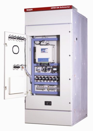

  1、结构
  完整的HPMV系列的软起动器是一个标准的电机起动控制器,用来保护和控制中、高压交流电机。完整的HPMV包括:隔离开关、保险丝、主真空接触器、控制变压器、控制模块、可控硅模块、高压真空旁路接触器。软起动部分仅包括:控制模块、可控硅模块、高压真空旁路接触器。
  A、隔离开关:在起动器的输入电源部分装有一个允许电机直接带负载起动的隔离开关。这个隔离开关具有负载短路时起动和带负载停机的过载能力。其最大设计值是:5KV隔离开关使用2300-4160V的起动器,7.2KV用于6000-7200V起动器,而15KV用于10-14KV的软起动器。
  当隔离开关合闸时无法把控制柜高压部件部分的门打开。隔离开关带有连锁装置,只有当隔离开关切断电源时才可以打开机柜的门。同样情况当机柜被打开时隔离开关也无法合闸。隔离开关上的机械连锁装置使中压电源被有效的连锁住,以保证操作安全。
  在控制的中高压输入电源部分装有一个可视窗口,不用打开机柜门就可以观察离合开关的闸刀是处于分离或合闸状态。当隔离开关在分离状态时有一个分离的刀臂通过机械装置与地相连接(对于14KV是选项部分)。
  B、电源保险丝:对于标准的控制器在每相输入电源中装有保险丝进行初级的电源限流。典型的6900V以下的保险丝是ANSI标准R型,而10-15KV的控制器是采用ANSI标准E型保险丝。保险丝的选择是根据电机的堵转电流和所对应的固态起动器的过载继电器。保险丝和过载保护是设计用来防止较低和中等级的故障。这可以防止过载电流超过继电器额定值,以对较高的超过继电器保护范围的故障进行有效的保护。
  熔断器的支架上带有保险丝指示器(连线接到绝缘的离合器控制电路),当三相中有一相保险丝开路时会自动断开全部三相电源。
  C、SCR电源器件:在每相中是用一对相同参数的SCR反相平行的安装在一组的。为了达到所有使用电网的峰值电压要求。对SCR进行串联,其串联数如①400A,电压3300V串联SCR对数2对, SCR总数12,②600A,电压6000V串联SCR对数6对, SCR总数36
  D、RC吸收网络:RC吸收网络提供瞬间电压保护电路,以减少dv/dt冲击电压。防止SCR模块的损坏。
  E、触发电路:SCR是用一个持续的脉冲触发电路,这个电路是采用光纤和脉冲变压器进行隔离。
  F、主真空接触器:主真空接触器是用来切断主电源和SCR回路的,其电压比率是:5KV用于2300—4160V,7.2KV用于6000—7200V,15KV用于10—15KV的软起动器。
  应用于顺序控制下的接触器。在正常使用条件下保证其起动次数能够达到设计时非负载状态下的使用寿命。主真空接触器是设计在最大起动比率,旁路接触器是设计在紧急起动的比率。10-15KV 600A的起动器采用真空拉出式的接触器,其容量为15KV 600A。这个控制装置有两个指示灯、三个电流计时器、电流过流继电器,并且有一个电容型器件。旁路接触器装置也有两个指示灯和一个电容跳闸元件。
  2、电子控制系统
  HPMV系列电子控制电路分为低压、中高压两部分,并隔离成两个独立的部分。低压电子部分包括控制最界面和接口,CPU和主电源板是安装在低压控制室中。
  A、CPU主控板:CPU板上装有微处理器和通讯处理器,CPU决定各种操作功能,根据用户的设定程序和检测反馈信号来进行控制,CPU主板上装有EPROM、EEPROM和DRAM寄存器,以及模拟和数字接口。
  B、主电源板:也称为主触发板,它包括数字输入输出继电器和接口,并连接到TCB板上,它控制旁路隔离接触器的动作顺序和SCR的触发,这个板子上产生全部触发信号和接收来自光纤隔离的反馈信号,把模拟信号转换为CPU的数字信号,这些触发脉冲也是利用光纤对中高压环境进行隔离。
  C、电压、电子控制部分:中高压主电源应在TCB、触发驱动器和TEMP/CT控制板工作之前断开。
  D、TCB(Terminal and Control Board)终端控制板是用户的接线板,为了满足UL安全标准,它位于中压部分,但是并没有实际和中压部分联结,只是和接触器的控制线圈有连接,这个板子上包括用户接线端子排、输出继电器(全部相同)输入和控制电源接线、并且包括时间继电器用于功率因数调整继电器和其它外部元件。
  E、触发驱动板:位于SCR模块组件上面,这些板子和主电源板通过光纤进行通讯联系,通过脉冲变压器把触发脉冲信号进行放大来触发SCR,在每个SCR模块中每一对SCR使用一个触发驱动电路板。
  F、TEMP/CT:温度控制板和电流互感器板子是装在SCR模块组件上,通过光纤把散热器温度和电流信号送到主电源板。
