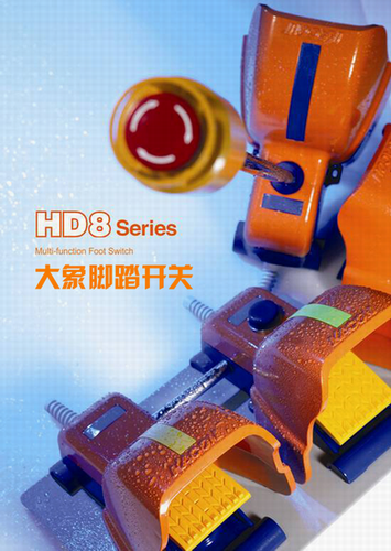

产品名称: 安全脚踏开关
型  号: HRF-HD8
价  格:
业界最多功能实现! 全球标准! 高级安全脚踏开关
*IP67防护等级
*重型防护盾设计
*业界首款抗冲击200J
■全球标准多功能高级脚踏开关:
操动机能→基本型、自锁交替型、三位置操动型、安全型、踏板防误动作型
附加机构→可选“蓝宝石指示灯”、便携提杆、急停开关、多色标记板
■具有安全型脚踏开关,达到最高的安全级别。
■可选配“蓝宝石指示灯”:
可选带高亮蓝色LED指示灯,用于操作者检查和确认设备就绪及工作状态,提高安全操作性能。
■ 带安装结构—可方便的固定在地面上或支撑平台上提高操作稳定性。
■具有两种踏板操动行程的调节机能:
高踏板位置→
业界首款符合《GB15760-2004 金属切削机床 安全防护通用技术条件 》
第5. 12.2.2. 3条 脚踏操作件应采取防护措施,以防止误操作。脚踏操作件的移动行程应为45~70 mm,移动力应为20 N-200 N。
低踏板位置→
符合人体工程学原理,抗操作疲劳的低踏板行程。
■个性化、多样化灵活的电气控制方案:
KSB开关→
缓动型强制断开;高负载容量20A/250VAC;镀24K金触点;电气寿命可达到100万次;最多可达到4付触点(2a+2b)。
瞬动型;负载容量15A/250VAC;最多可达到2C触点。
V15F开关→
瞬动型;负载容量10A/250VAC;镀24K金触点;最多可达2C触点。
标准配置有1mm2×2米电缆线,可按附加机构和触点形式配置电缆线芯数,均带接地线。
■可按使用环境和要求提供两联、三联及多联组合型。
■防水、防尘、耐油等级IP67符合IEC/EN60529。
最高可达到IP68防护等级
■获得中国CCC产品安全认证。
■获得欧盟CE证书。
■北美UL和c-UL认证进行中。
