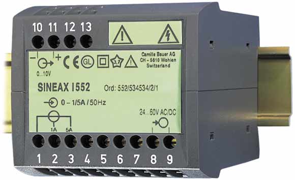

产品名称: 有源交流电流变送器
型  号: I552
品  牌: GMC
有源交流电流变送器
标准输入: 0~1/0~5A 0~1.2/0~6A
非标准输入:0~0.1/0.5 / 0~1.2/6A
标准输出:0~5/0~10/0~20mA
连续过载:1.2倍电流
最大过载:20倍电流(1秒)
35mm导轨安装
测量精度:0.2%
