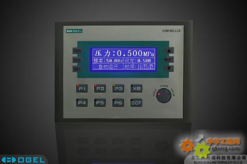

DB4610/4310变频恒压供水控制器
1.1主要功能特点
1.可实现多达6台主泵+1台小泵(DB4610)或3台主泵+1台小泵(DB4310)的自动控制,每台水泵均可设为变量泵或定量泵,灵活配置,全面满足各种复杂的供水或消防系统;
2.定时换泵功能,使各泵工作时间均衡,提高水泵平均使用寿命;
3.具有消防泵巡检功能,在消防模式根据设定时间对消防泵定时巡检,有效防止消防泵锈死;
4.多达8个时段压力控制,且每个时段内均可进行任意压力设定控制及实现定时开关机功能;
5.具有休眠功能和附属小泵功能,节能降耗,延长设备使用寿命;
6.具有第二目标压力设定和控制功能;
7.具有正、负反馈功能选择,既可以用于供水,又可以用于抽水保持水位;
8.锅炉补水控制和泄压阀压力区间控制,控制值任意设定;
9.具有超压、低水位、传感器断线、变频器故障等报警控制功能;
10.变频器出现故障后,可选择自动转入工频运行(压力区间控制);
11.故障自动复位机制,延时可调;
12.具有故障查询功能, 能查询最新的报警内容及时间,共记录十条故障信息;
13.适应性强,可用于国内外各种品牌变频器;
14.模拟、数字信号全部采用光电隔离,抗干扰能力强;
15.具有完善的密匙功能;
16.RS-485通讯功能,标准的MODBUS通讯协议,便于与上位机联接,进行组态控制。
