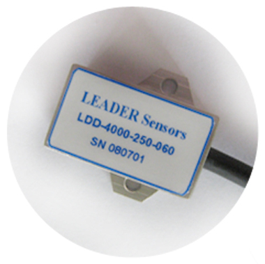

产品名称: LDD-4000封装式加速度传感器
型  号: LDD-4000
价  格:
品  牌: 杰夫伦gefran
LDD-4000封装式加速度传感器
⊙单轴加速度传感器,螺丝固定安装,经阳极化处理铝外罩,信号调节输出,低成本,小体积,低功耗
⊙工作原理:压阻式
⊙输出信号:放大(零位输出电压2.5V±0.05V)
5-30Vdc的宽电压输入
⊙灵敏度:1000~8 (mV/g)
⊙重量:17 g
⊙尺寸(长、宽、高,单位:mm):24.66×23.6×11
⊙频率响应:0-400Hz
⊙工作温度范围:  -40 ~+ 85
⊙量程:±2 ,±35, ±50, ±70, ±120, ±250g
⊙应用:安全碰撞测试、汽车、卡车、休闲交通工具、震动测试
