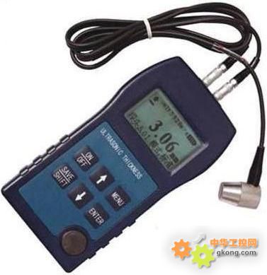

超声波测厚仪适用于钢材测厚,钢板测厚,钢结构测厚,管材测厚,塑料塑胶测厚,塑料瓶测厚,橡胶测厚,玻璃瓶测厚,玻璃钢测厚,陶瓷测厚,铜板测厚,铁板测厚,铝板测厚,及各类金属非金属硬质材料厚度测量。
用于测量硬质材质的厚度,如:钢铁、不锈钢、铝、铜等金属材料,及塑料、橡胶、陶瓷、玻璃等非金属
技术指标:
测量范围:0.65~400mm(钢)
显示精度:0.01mm、0.1mm
材料声速:508~18699m/s
扫描速度:2次/秒~20次/秒
频率带宽:1~10MHz
管材测量下限:(取决于探头)可选探头:
Φ15mm×1.0mm(5MHz,Φ10mm的探头)
Φ10mm×1.2mm(5MHz,Φ6mm的探头)
电源:双节AA(5号)电池
工作时间:280小时(自动模式)
100小时(背光打开)
显示方式:128×64 点阵液晶屏
外形尺寸:136(L)×72(W)×20(H)mm
重量:176g(含电池)
工作温度:-10℃~50℃
功能特点:
探头自动识别与匹配自主专利技术:可对不同厂家生产的各种型号探头自动进行灵敏度与频率等参数测试识别,自动调整主机测量设置,达到最佳测量效果
探头零点自动校准;
多种实用测量模式:标准测量模式,最大值测量模式,最小值测量模式,差值测量模式,平均值测量模式,高温测量模式(配高温探头);
适用于管材厚度测量;
人性化数据保存模式:可分组保存数据,可选择每组保存数据量,无需保存每个测量数据,简化操作;
全中文菜单,操作简便,简单易学;
大容量数据存储:数据存储量可达2000组;
公/英制可选:显示单位可在毫米和英寸间选择;
