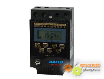

产品名称: 微电脑时控开关KG316T
型  号: KG316T
价  格:
产品型号:KG316T
产品说明:
每天走时误差小于1秒,停电后正常计时,消耗功率<1W.每天最多可设置10次开关动作开关时间可按天循环或按周循环,最长控制时间为168小时最短控制时间间断1分.打开电池盖随机更换电池方便
本产品采用专用集成芯片,能根据用户设定的时间,自动打开和关闭各种用电设备的电源,控制对象可以是路灯、霓虹灯、广告招牌灯、生产设备、广播电视防盗装置设备等需要定时开启和关闭的电路设备和家用电器。
技术参数:

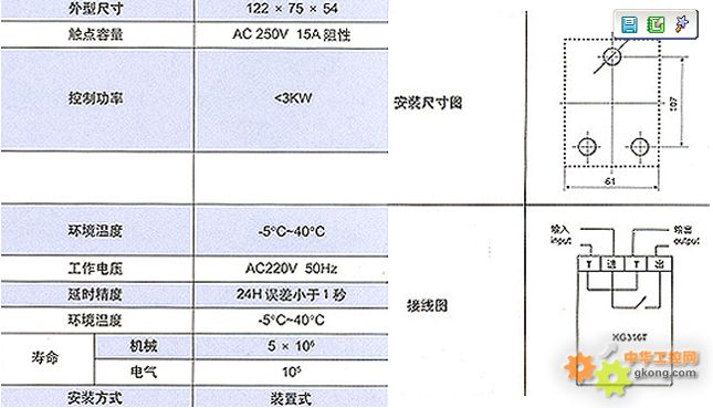

外型尺寸:125*75*54
工作电压:220V/50HZ
触点容量: AC250V 15A 阻性
每天走时误差小于1秒
停电后正常计时,消耗功率小于1W
每天最多可设置10次开关动作
开关容量阻性20A感性15A
开关时间可按天循环或按周循环
环境温度-25-50
环境湿度小于95%
打开电池盖随机更换电池方便
