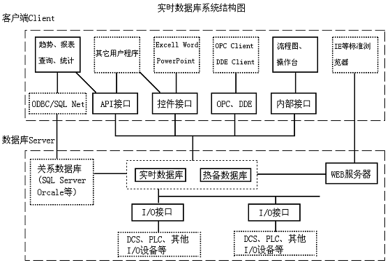

紫金桥实时数据库RealDB以实时数据库内核为数据中枢,包括数据采集模块Real-I/O,软件套件Real-Packege(诸如物料平衡、质量分析、设备管理等),人机界面Real-HMI,软件工具Real-TOOL等几个部分,可以帮助用户快速建立企业级数据服务平台。
Real-I/O
RealDB在长期的应用过程中,开发了上千种久经考验的IO通讯接口,能与主流DCS、各类智能仪表、PLC和数据采集模块通信。RealDB提供了大量的对外接口,有标准的OPC,DDE,ActiveX接口,也有API接口、VC++类库接口、Excel插件接口、COM组件接口、SQL接口等。另外还提供可供用户方便二次开发的SDK。

分布式结构
紫金桥实时数据库是真正的分布式数据库。数据服务器、Web服务器、设备驱动、人机界面、实用工具可任意组合,分别运行在相同或不同机器上。实时数据,历史数据,过程报警,事件等作为整个系统的共有资源,可为其他客户端和数据库共享。
紫金桥实时数据库系统包括前端数采机(进行数据采集,与过程控制计算机通信,将数据缓存并传送给实时数据库。前端数采机将各种类型的过程控制计算机的实时数据汇总,通过以太网统一送往实时数据库,也可以在上游网络故障时,暂存一段时间的历史数据,当网络恢复时,将数据转存到实时数据库)和实时数据库服务器(用于生产数据缓存、历史存储、数据计算等)。
