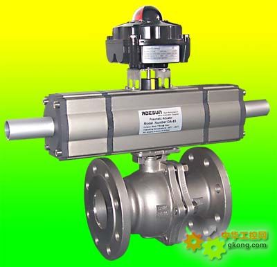

产品名称: 两段式气动球阀
型  号: 34003D
价  格:
品  牌: adesun
气动活塞两段式切断阀是一种能实现两步开或两步关动作的切断阀,是一种特殊的气动阀门,提供了0°,45°,90°或0°,90°,180°的三位式操作方式.由两段式气动执行器和球阀或蝶阀组成,通过改变附加气缸的活塞行程,执行器和阀门转角被停止在预先设定的角度(45°-90°),因此阀门流量得以调节.这种装置靠两个电磁阀控制阀门的流量。由于执行机构内采用了快速排气及节流功能,使两段球阀具有非常优良的开关特性。使开阀、关阀速度减缓,使管道中流体变化平稳,不会因冲击产生水锤现象使易燃流体发生爆炸,亦不会因冲击而损坏系统中流量计及其他仪表,因而适用于石油、化工、轻工、国防等行业的流量控制系统,特别适用于油品贮运系统。
