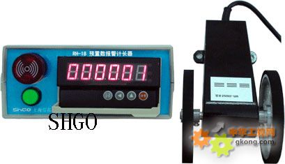

产品名称: 预置数报警计米器
型  号: RH-18
价  格:
预置数报警计米器(型号:RH-18),主要是测量薄膜、铜带、电缆、布匹等的长度.也可用于点数目(如100厘米上有200个元件,计出总长就可点出总数量)标配MR-2005计米轮,具有以下特点:
1.掉电后数据保护
    不论是正常关电还是突然掉电,计长装置都能自动地把数据保护起来并长期保存,上电后显示原数值。掉电保护芯片不需电池,不需要维护。
2.多项预置功能
  预置长度:
  用面板上键盘输入长度(单位:厘米),当计长装置计到此长度时,会输出控制信号。
  预置报警功能:
  当计长装置计到“预置长度”时,会输出报警信号,通知操作者到预置长度,请做好准备。
  预置控制信号输出时间
3.还可采用多种传感器
本装置还可采用光电开关或电磁接近开关等作为测量传感器。传感器输出的电脉冲数与长度成正比,此电脉冲送入仪器经累计、运算得到长度。累计长度达到设定值时输出报警和控制信号。
  技术指标
可计长度: 0~999999厘米
累计长度: 0~999999厘米
工作电压: AC220V
环境温度:-10℃-50℃
功      耗: 小于10W
控制器尺寸:16(宽)×7(高)×12(深)厘米
