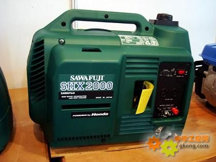

产品名称: 发电机
型  号: SHX2000
品  牌: 瑞扬
简单描述
本公司系日本SAWAFUJI(泽藤)中国代理,产品保证原装进口,可提供报关单。
相关参数
详细介绍
型号
 SHX2000
 类型
 R R/S L
 发电机
 交流频率
 50HZ
 引擎转速
 4500rpm
 电子波形
 方形电子波形
 交流输出
 额定功率
 1.5KVA
 最大功率
 1.9KVA
 额定电压
 220V
 额定电流
 6.6A
 直流输出
 功率
 100W
 电压
 12V
 电流
 8.3A
 绝缘等级
 B
 发动机
 HONDA本田GX100
 强制空气冷却4冲程OHC单气缸
 气缸容量
 98cc
 控制面板
 发电指示 指示灯
 超载指示
 指示灯
 引擎停机
 紧急停机开关
 交流输出
 插座2
 保护装置
 自动保护
 直流输出
 端子
 保护装置
 复位式保护
 L×W×Hmm)
 560×340×415
 重量(kg)
 21
 噪音(db)
 64
 连续工作时间
 7小时
