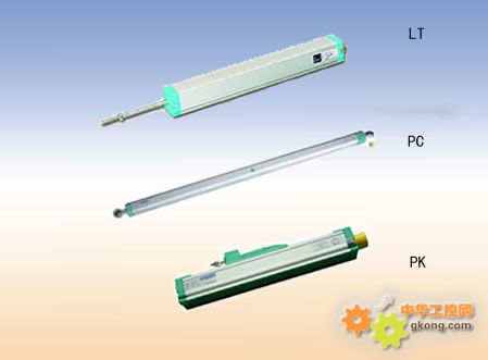

产品名称: 意大利GEFRAN LT、PK、PC型 直线位移传感器
型  号: LT、PK、PC型
品  牌: 杰夫伦gefran
LT型号:
主要特征:  50至900mm行程  利用M6螺纹机械连接  独立线性达±0.05%  重复性0.01mm  无限分辨率  超出理论电气行程无电气信号的变化  位移速率达5m/s(10 m/s可选择)  工作温度:-30…+10℃  电气连接:
LTH 3极 接头
LTM 4极 DIN43650 ISO4400标准接头
LTB 5极 DIN43322接头
LTF 3极屏蔽电缆(1米长度)
6 6 使用寿命>100×10 次或>25×10 米,二者取小(有效的电气行程之内)  保护等级:IP60(可选IP)
PK型号:
主要特征:  100至2000mm行程
用 螺纹机械联结 M5   独立线性达±0.05%  重复性0.01mm  无限分辨率  超出理论电气行程无电气信号的变化  位移速率达:PKL型 4m/s;PKH型 10m/s  工作温度:-30…+10℃  电气连接:
PKM 4极 DIN43650 ISO4400标准接头
PKB 5极 DIN43322接头
6 6 使用寿命>100×10 次或>25×10 米, 二者取小(有效的电气行程之内)  保护等级:IP40
PC型号:
主要特征:  50至750mm行程  机械固定并使用双珠自整连接  最大角度位移超过30o  独立线性达±0.05%  重复性0.01mm  无限分辨率  超出理论电气行程无电气信号的变化  位移速率达5m/s  工作温度:-30…+10℃  电气连接:
PCH 3极 接头
PCM 4极 DIN43650 ISO4400标准接头
PCB 5极 DIN43322接头
PCF 3极屏蔽电缆(1米长度)
6 6 使用寿命>100×10 次或>25×10 米,二者取小(有效的电气行程之内)  保护等级:IP65
