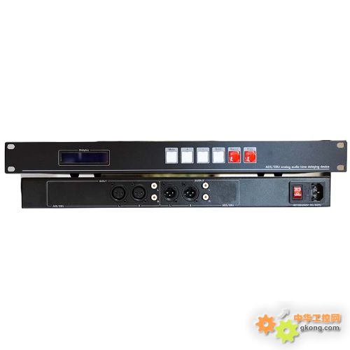

产品名称: 音频延时器
型  号: ZH-Y602
价  格:
产品特点:
1、可0-80秒延时,可按毫秒或秒延时,可逐帧调节。
2、可调节延时后输出音频音量大小。
3、开机倒计时延时时间 。
4、输入输出平衡非平衡混合输入输出
5、平衡非平衡互转输出。
6、采用宽电压输入170-264V
7、断电自动记忆保存功能
8、断电直通功能
8、采用带灯透明按键
9、音频信号输入端:音频信号声道输入,卡侬插座,平衡600Ω输入。非平衡立体声RCA输入。
10、音频信号输出端:音频信号声道输出,卡侬插座,平衡600Ω输出。非平衡立体声RCA输出。
11、使用全工业级别宽温度范围设计,工业级芯片、全表面贴装技术,开关电源,耐高温、严寒,质量稳定可靠。
产品参数:
输入信号:XLR 0dB 600Ω;RCA 0dB 600Ω;
输出信号:XLR 0dB 600Ω;RCA 0dB 600Ω;
物理接口:XLR插座/RCA插座数量1路:
输入输出阻抗:XLR 600Ω平衡接口;RCA 600Ω立体声非平衡接口;
音频幅频特性:20Hz---20KHz  ±0.5%;
谐波失真:  ±0.005%
信噪比:    >90dB
支持工作温度:-40---80度;
工作湿度:0---90%不结凝;
防护等级:通用工业标准和特殊定制;
外形:独立式结构、标准19英寸机架式;
尺寸:长×宽×高  485mm×260mm×44mm;
供电电压:交流220V;
功率:20W
