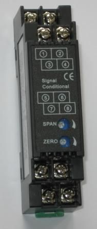

产品名称: M5VS隔离器
型  号: M5VS-AA-R
价  格:
    M5VS 直流信号变换器(隔离器),能够实现各种标准信号及非标准信号之间的相互转换;响应时间快、带负载能力强、抗干扰效果好;输入、输出、电源三重隔离;有24VDC和220VAC两种供电方式;结构紧凑,能够实现高密度安装;一路输入,一路输出。
主要参数指标
输入信号: 4~20mADC、0~5VDC、0~10VDC等,可制造0~50mADC、-300~300VDC、0~100mV~300VDC以内任意量程。
输出信号:4~20mADC、0~5VDC、0~10VDC等,也可根据客户要求制造。
电源:24VDC±10% 或 85~264VAC
功耗:≤1W
精度:±0.1%
温度系数: ±0.015 %/℃
响应时间:≤25mS
输出负载:DC4~20mA时,0~750Ω
                DC0~10V时,≥10KΩ
