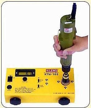

产品名称: 奇力速KTM-50S扭力测试仪
型  号: KTM-50S
奇力速KTM-50S扭力测试仪
KTM-100 KTM-10 KTM-50S
型号
KTM-100
KTM-10
KTM-50S
测量范围
1.5~90.0Lbf.in
0.15~9.0Lbf.in
0.434~43.40 Lbf.in
1.5~100 Kgf.cm
0.15~10.0Kgf.cm
0.50~50 Kgf.cm
0.15~10 N.m
0.015~1.0N.m
0.049~4.90 N.m
正确度
±0.5% 以内
15~199数字显示为±1%
显示器
三位元半LCD影像显示
测试方向
正、反时钟方向
测量模式
P-P(PEAK)峰值
显示负荷力最高值
TRACK变值模式
显示负何力值的变化
P-D(PEAK DOWN)
初值模式
显示负荷力最初峰值
数据输出
RS232序列输出(速率9600BPS)
数据记忆
400组
电池配置
6VDC (Ni-Cd 1.2V x5)
使用扭力单位
Lbf.in、Kgf.cm、N.m
充电时间
8小时以内
连续使用时间
约30小时
电池寿命
可充电300次以上,视操作情况而定
专用充电器
输入:AC 110V or 220V
输出:DC 7.25V(120mA)
机体尺寸
230(长)x123(宽)x65(高)
180(长)x130(宽)x31(高)
重量
约1.5kg
