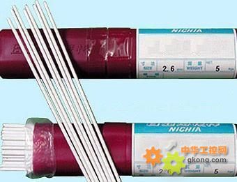

产品名称: A1002双相不锈钢焊条
型  号: A1002
A1002双相不锈钢焊条 符合 GB E312-16.
相当 AWS  E312-16
说明: A1002是钛钙型药皮的双相钢焊条,由于熔敷金属中含有40%左右的铁素体,故具有优良的抗裂性能。有良好的焊接工艺性能。
用途: 用于高碳钢、工具钢、高温钢、装甲钢、异种钢等的焊接。
熔敷金属化学成分(%)
化学成分
C
Mn
Si
S
P
Ni
Cr
保证值
≤0.15
0.5~2.5
≤0.90
≤0.030
≤0.040
8.0~10.5
28.0~32.0
熔敷金属力学性能
试验项目
σb(MPa)
δ5(%)
保证值
≥660
≥22
参考电流 (AC、DC+)
焊条直径(mm)
φ2.5
φ3.2
φ4.0
φ5.0
焊接电流(A)
50~80
80~110
110~160
160~220
注意事项:
1.焊前焊条须经250℃左右烘焙1h。
2.尽可能采用直流电源,电流不宜过大。
焊接位置:
