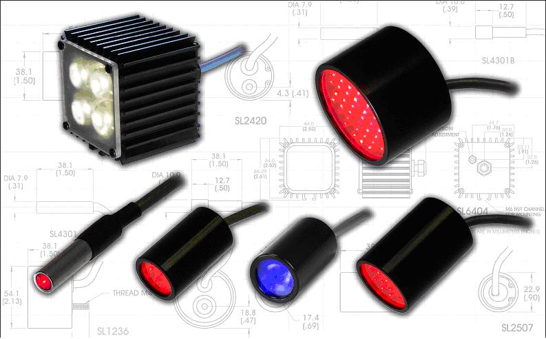

点光源:SL073,SL112,SL2420,SL2507,SL4301,SL6404,SL1236
对非镜面的物体提供高亮度的照明,能够使光照在一个特定距离上的视场。
为了获得高的对比度,点光源提供亮的,均匀的照明.
