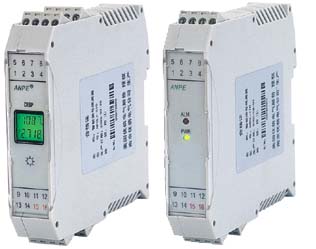

产品名称: 液晶/通用型智能信号隔离器
型  号: NPGL(A)
品  牌: ANPE优倍
性能简介
  输入单路或双路电流或电压信号,变送输出隔离的单路或双路电流或电压信号,并提高输入、输出、电源之间的电气隔离性能。
技术特点
  本产品采用了先进的数字化技术,具备了传统模拟隔离器所不具备的多项先进性能,在对高、低频干扰信号的抑制方面均有着优异表现,即使在大功率控制系统中依然能够可靠应用,内部采用数字化调校、无零点及满度电位器、自动动态校准零点、温度漂移自动补偿等诸多先进技术,并符合IEC61000-4-4:1995中所规定的第四类(恶劣工业现场)环境对产品的抗电磁干扰要求,这一系列技术的应用使产品的稳定性及可靠性得到科学的保证。
  本产品还采用了测量、输出值同步液晶数字显示技术,可在线观测实际输入、输出值,同时实现了在线故障自诊断,以上各项技术领先国际先进水平。
适用性
  可与单元组合仪表及DCS,PLC等系统配套使用,在油田、石化、制造、电力、冶金等行业的重大工程中有着广泛应用。
技术参数
系统传输准确度:±0.2%×F•S
温度漂移:≤0.005%F•S/℃
液晶数字显示位:双行四位显示,浮点小数。
显示分辨率:±末位1个字
工作温度:工业级标准-10~+55℃
输入阻抗:电流:100Ω;电压:500KΩ
电流输出允许外接的负载阻抗:
4-20mA输出时0-500Ω;0-10mA输出时0-1kΩ,需要更大的负载能力请在订货时说明。
电磁兼容:符合IEC61000-4-4:1995中所规定的第四类(恶劣工业现场)环境对产品的抗电磁干扰要求。
输入/输出/电源/通讯/双路间绝缘强度:≥1500V.ac
储运环境温度:-40~+80℃
相对湿度:10-90%RH(40℃时)
供电电源:
交流:AC 95-265V
直流:DC 12-32V(反接保护)
输入功率:0.9-1.8W(与型号有关,详见产品手册附录中关于输入功率的计算方法)
通讯接口:RS232或RS485,MODBUS软件协议(选配)。
外形尺寸:宽×高×深:22.5×100×115mm
净 重:140g±20g
