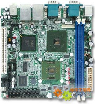

产品名称: Mini-ITX-WADE-8047
型  号: WADE-8047
品  牌: 瑞传(Portwell)
处理器             Pentium® M/Celeron® M  前端总线:400 MHz
系统芯片           910GMLE+ICH6-M
系统内存           2根DDR2 240pin DIMMs / 2GB
BIOS               Award BIOS
存储介面           SATA x 2  1个40pin IDE接口
固态硬盘           CF x1
看门狗             可通过软件控制,从1秒到255分钟
扩展介面           1个 PCI扩展槽
硬件监控           系统监控(风扇,温度及电压)
电源需求           12V @ 2.40A, 5V @2.97A,3.3V@0.45A
尺寸               170(L)x 170(W)mm
操作环境           "操作温度:0~55摄氏度
                   相对湿度:5%~95%,无冷凝"
MTBF               TBD
MIO                RS232 x 3, RS232/422/485 x1 LPT header x 1
红外线接口         无
以太网             Fast Ethernet x 2
音频               HDA5.1
USB                USB 2.0 x 8
鼠标键盘           一个PS/2 键盘/一个PS/2鼠标接口
显示控制器         系统芯片910MLE集成显卡  Intel ® GMA 900;CH7317A集成显卡
显示记忆体         通过Intel ®DVMT3.0技术共享系统内存到128M
显示介面           2个VGA,1个LVDS
