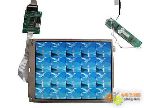

产品名称: 世龙电子 12.1寸 真彩液晶显示控制器
型  号: TI06
世龙显示控制产品核心电路采用ALTERA公司的大规模可编程集成电路EPM240编程实现,性能稳定可靠。TI06可控制800*600真彩TFT液晶显示屏,可显示256种颜色。TI06 系列控制板是WLTI04V 和WLTI05 升级板,其速度、功能、显存容量均得到了提高:1、自动清屏,清屏色取决于FRONT 寄存器值,可由用户设定,800×600 屏清一屏时间为19.2ms。2、三种写屏方式。用户根据写屏内容自由切换单点、多点、八点写屏三种写屏方式。3、显示屏上的 XY 坐标和存储器地址一一对应,不用计算显示屏上XY 坐标与存储器地址的关系,只要将显示屏上的XY 坐标写入地址寄存器,就可以直接写入数据。4、用户通过改变状态控制寄存器相应位的状态,可选择X、Y 坐标地址自动增加或不增加,单点写屏时X 坐标自动加1 适合图像显示;多点或8 点写屏时,X 坐标自动加8 适合字符显示和颜色填充;Y 坐标自动加1 适合取样波形显示。X 坐标自动1(8)时,写满一行自动换行。5、存储空间为1MSRAM。对任意一页读写,不影响当前页的显示。无“雪花”现象。
