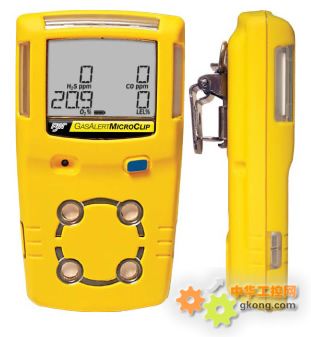

产品名称: 上海四合一气体检测仪
型  号: clip
四合一气体检测仪
型号:GasAlertMicroClip
产地:加拿大
详细描述:
坚固耐用,紧密结构(4.2 x 2.4 x 1.4 英寸/10.7 x 6.0 x 3.6 厘米),并且重量非常轻(5.6 盎司/160 克)。
单按钮操作,使用简单 。
标准的数据记录器(16 小时)和事件记录器(10 个事件)。
不锈钢鳄鱼夹,坚固耐用 。
连体的防震外罩能够适应最恶劣的环境 。
不间断的LCD 同时显示H2S、CO、O2 以及可燃气体的浓度(0-100 LEL 或0-5.0 甲烷)。
采用锂聚合电池供电(正常工作时间达12 小时;不到3 小时即可完成充电)。
可发出100 分贝的警报鸣声和明亮的广角闪光警报(典型)。
配有内置振动警报,适用于高噪声区 ,
背景光:报警(自动)以及根据指令重新启动 。
4 个警报级别:针对所有气体的瞬时低限和高限警报;
针对H2S、CO 的TWA(时间加权平均值)和STEL(短期曝露极限)警报;以及OL(超限警报)。
简易的自动校准程序。
与BW 的MicroDock II 自动测试和校准系统完全兼容 ,
记录TWA、STEL 和最大气体浓度并根据指令显示读数,
用户可选择的选项包括:提示音、锁定警报、校准到期日、冲击到期日、“SAFE”显示功能、多语言、浓度值变化范围
可燃气体传感器测量选择(0-100LEL 或0-5.0 v/v 甲烷)和静音模式
全功能自检:传感器、电池、电路和声音/闪光/震动警报
配置:传感器、锂聚合电池、不锈钢腰带鳄鱼夹、校准软管/盖和说明书。
传感器使用寿命:O2≥2年,其它≥3年
测量范围:H2S(0-100ppm), CO(0-500ppm), O2(vol)(0-30.0/100), 可燃气体(0-100LEL)
