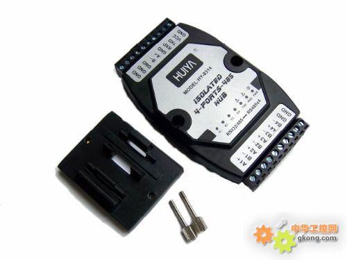

产品名称: HY-8314 RS-485总线分割集线器(HUB)
型  号: HY-8314
价  格:
HY-8314 是一款专为解决复杂电磁场环境下RS-485大系统要求而设计的RS-485总线分割集线器(HUB)。该产品支持传输速率最高达115.2KBPS,为了保证数据通讯的安全可靠,RS-485接口端采用光电隔离技术,防止雷击浪涌引入转换器及设备,内置的光电隔离器及 600W 浪涌保护电路,能够提供2500V 的隔离电压,可以有效地抑制闪电(Lighting)和ESD,同时可以有效的防止雷击和共地干扰,供电采用外接开关电源供电,安全可靠,非常适合户外工程应用。
  在 RS-485 工作模式,采用的判别电路能够自动感知数据流方向,并且自动的切换使能控制电路,轻松解决 RS-485 收发转换时延问题。RS-485 接口传输距离大于 1200 米、性能稳定。广泛用于高速公路收费系统,道路监控系统及电力采集系统中,是一款性能卓越,价格优良的数据接口转换产品。
  HY-8314 RS-485 HUB 提供星型 RS-485 总线连接。各端口都具有短路、开路保护。光电隔离2500V,用户可以轻易改善 RS-485 总线结构,分割网段,提高通信可靠性。当雷击或者设备故障产生时,出现问题的网段将被隔离,以确保其他网段的正常工作。这一性能大大提高了现有 RS-485 网络的可靠性,有效缩短了网络的维护时间。合理的利用 HY-8314 RS-485 HUB 可以助您设计出独特的高可靠的 RS-485系统。
性能参数:
■ 兼容RS-232、RS-485 TIA/EIA标准
■ 自动发送/接收数据,无需外部的流量控制信号(RTS),真正的三线(TXD.RXD.GND)制通信
■ 输入接口:RS-232及RS-485接口
■ 输出接口:四口RS-485接口
■ 通信速率:300BPS-115.2KBPS
■ 工作电源: 9-48VDC/350mA
■ RS-485接口每路能够连接128个设备
■ 通讯距离: 5,000米(9,600BPS)
■ 电源、数据流量及四路故障检测指示灯,可检测故障点
■ 工作方式: 异步半双工(RS-485)
■ 光电隔离加强型(隔离电压2.5KVrms /500VDC绝缘),专用DC/DC模块,RS-485提供每
    线600W的防雷、浪涌、+/-15KV ESD保护及防止共地干扰
■ 电气接口:接线端子
■ 传输介质: 双绞线或屏蔽线
■ 外形尺寸:120mmX80mmX25mm
■ 使用环境:-40℃ 到 85℃,相对湿度为5%到95%
■ 适用于一切所使用的通讯软件, 即插即用
