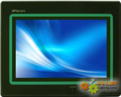

产品名称: 维控触摸屏,维控人机界面,工业HMI
型  号: 维控7寸真彩触摸屏 LEVI777A
价  格:
品  牌: 维控wecon
◇主板规格:RISC CPU 400MHZ,32M FLASH, 64SDRAM
◇显示:显示尺寸:7英寸 分辨率:800×480
TFT液晶 65536色
◇接口:支持RS232/RS485/RS422,两个串口
◇存储:支持数据存储、CF卡
维控科技全新7寸真彩触摸屏,支持以太网、CAN口、多串口、SD卡、打印机、DVBS视频信号输入等。
型号
LEVI777A
◇性能规格◇
显示尺寸
7寸真彩TFT(152.0×91.0mm
分辨率
800×480 (SVGA)
显示色彩
65536彩色
亮度调整
软件调整
背光灯
LED背光
触摸屏
4线 精密电阻网络
液晶寿命
50000小时以上
CPU
400MHz
存储器
32MFLASH EPROM + 64M DDR
扩展存储接口
标准SD卡
打印端口
串口打印或USB打印
以太网
支持
程序下载
1个USB SLAVE接口
通讯端口
 COM1:RS232/RS422/RS485,COM2:RS232C/RS485
◇电气规格◇
额定功率
< 5W
额定电压
DC24V
输入范围
12~28VDC
耐静电
符合IEC61000-4-2标准:接触放电,4KV;空气放电,8KV;
绝缘电阻
超过20MΩ 500VDC(电源端子与FG端子间)
耐压测试
500V AC 20mA 小于1分钟(电源端子与FG端子间)
◇结构规格◇
外壳颜色
黑色
外壳材料
ABS塑料
外形尺寸
205.7×155.7×46.4mm
安装开孔尺寸
192.0×138.0mm
重    量
0.8kg
◇环境规格◇
工作温度
-10~+60
抗干扰特性
干扰电压2000V P-P 脉宽 1μs;脉冲上升沿 1n s;
存储温度
-10~+60
耐腐蚀
避免腐蚀性气体
防震度
10 ~25 Hz (X、Y、Z方向2G/30分钟)
冷却方式
自然风冷
◇产品认证◇
面板防护等级
符合IP65认证
CE
符合EN61000-6-2:2005, EN61000-6-4:2007标准
FCC 兼容性
符合FCC Class A
关 键 词: 维控 人机界面 触摸屏
公司名称: 速控云(上海)智能科技有限公司
联 系 人: 郭志伟
电  话: 021-34080781
手  机: 13391325535
地  址: 上海市闵行区都庄路2388号701
邮  编: 201108
