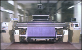

      以上控制理论提出为浆纱伸长和张力控制提供了良好实现方式,该公司生产AS-GA369型多单元传动浆纱机遵循这一控制理念,织轴卷绕工艺区段采用力矩控制方式,其他工艺区段以伸长控制电机速度,很好解决了浆纱工序中对经纱各工艺区段伸长与张力控制。可实现对各工艺区段伸长率、张力随机设定和控制。
      2.1 多单元异步伺服传动系统
      该机型采用了广州博玮伺服科技公司BWS品牌BBG伺服驱动器+数控主轴伺服电机和西门子专用卷绕软件。织轴采用一台BH型主轴伺服电机,拖引辊、烘筒、上浆辊、引纱辊各采用一台BH型异步伺服电机。
      卷绕成形是浆纱生产中一道重要工序,采用了BH型主轴伺服电机后能达到恒张力卷绕,同时还能实现变张力卷绕,做到织物卷绕内紧外松,卷绕过程中无张力辊调整,卷绕张力调节范围广,适应小张力卷绕。
      采用多单元同步调速系统,设备机械机构大为简化,伺服电机为BWS品牌和减速机均为NEWSTART产品,设备可靠性大为提高,设备运转更加平稳。采用了高精度同步伺服系统后,各伸长区调节灵敏度高,精确度高,调整方便。伺服系统特殊功能,保证了机器低速和高速状态下,伸长一致、调整范围广。
      2.2 计算机监控系统
      ASGA369型多单元传动浆纱机采用了西门子公司提供计算机集中监控系统,数据总线把可编程序控制器与计算机及伺服系统结合一起,组成了高精度控制系统,数据通讯快捷,抗干扰能力强,控制实现性好,各种工艺参数均可预先设定,影响浆纱质量和未达到设定各项工艺参数,实行计算机自动线检测,并调整至最佳状态。
      计算机中可存贮上百种实践验证和优选上浆工艺。今后生产同类品种时,只需调出即可获同等质量标准,使用极为方便,极大程度防止了人为因素对上浆工艺控制随意性。
