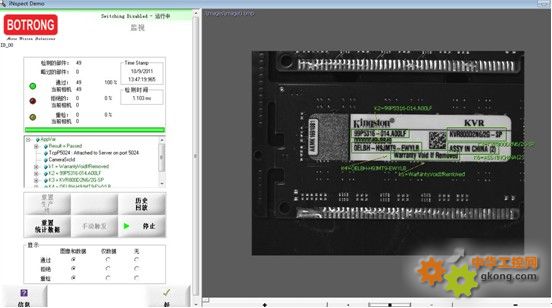

   2. 内存条标签信息检测
    本案例中上海波创电气有限公司使用200万像素ccd相机,产品检测速度7个/秒。该公司内存条主要出口国外,主要检测标签上的字符信息是否完整,字符有无缺划,位置上有无偏动。
内存条标签信息检测界面
