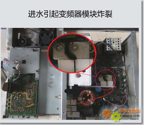

1 、结露、湿气、受潮。
(1)因湿气原因造成门极变色、导致接触不良。
(2)因湿气原因造成主电路板铜板之间的打火现象。
(3)引发变频器内部电阻发生电腐蚀,断线。
(4)绝缘纸内有结露造成放电击穿现象

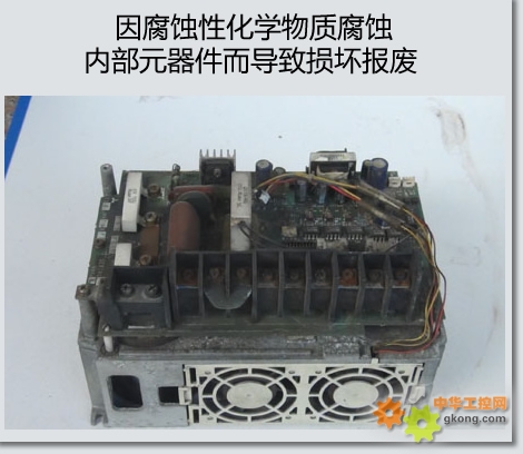

2、腐蚀性气体
(1)因腐蚀性气体造成拨动开关,继电器接触不良。
(2)因腐蚀性气体造成晶体间短路
(3)端子腐蚀造成主电路短路。
(4)线路板腐蚀造成各器件间短路

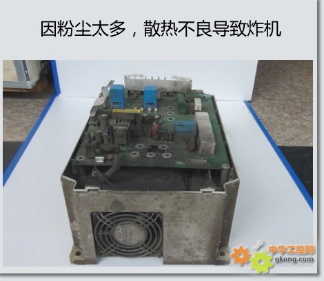

3、金属等导电粉尘,灰尘。
(1)金属等导电粉尘过多造成主电路短路。
(2)灰尘堵满冷却片温度过高导致跳闸及烧毁。
4. 油污引起的散热不良而导致故障报废
(1)油污、油雾附着水汽,结露受潮
(2)变频器无法散热,让运转的排气风扇无法排风
(3)造成端子间或各器件间受潮、霉变,绝缘下降,变频器开机时就短路炸机,无法修复,只能报废。
