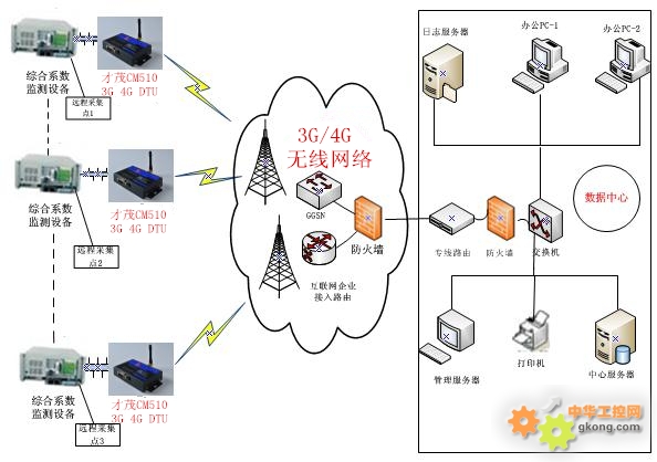

     3G/4G无线电网调度自动化系统的网络架构如下图所示,系统分为三个部分,分别是监控中心主站、3G/4G数据传输终端(3G/4G DTU)、监控终端设备。主站主要完成人机交互工作;网络代理服务器主要负责网络数据链路建立和数据收发的透明中转;3G/4G无线数据传输终端完成信息的上送与下发;监控终端设备主要完成数字量与模拟量的采集。
本系统中心服务器通过3G/4G APN专线接入企业路由器,进入3G/4G APN内网,获取固定IP地址。监测点数据无需路由到Internet网络,监测点DTU也采用该APN内的SIM卡。采用这种方式组成点对多点网络具有安全性高的特点,且稳定性高、适时性好。
3G/4G无线数据传输终端上电后,它会根据预先设定在其内部的IP地址主动访问中心服务器,和监控中心建立TCP/IP链路。监控中心主站本身维护接入的每个终端的IP地址和ID号,当主站要向某个监控终端提出数据请求时,它会根据IP地址和ID号来找到对应的终端,将命令下发到该终端,终端响应后通过3G/4G无线数据传输终端把数据发到网络代理服务器端口,通过端口影射转发到监控中心主站,即完成了一个应答式的通讯流程。

系统分为三个部分,分别是监控终端设备、3G/4G无线数据传输终端、监控中心主站。
(1)监控终端设备
该监测系统采用的综合系数检测设备(RTU)是根据电力需求侧管理技术要求设计、制造的一种高科技产品。它采用高精度数字采样处理技术,集数据采集、显示、存储、通讯等多功能于一体,并可通过后台软件将储存记录的数据以图表或报表的形式显示、打印和分析。其科技领先,功能强大、可靠性高,可广泛应用于配电自动化系统的监测。

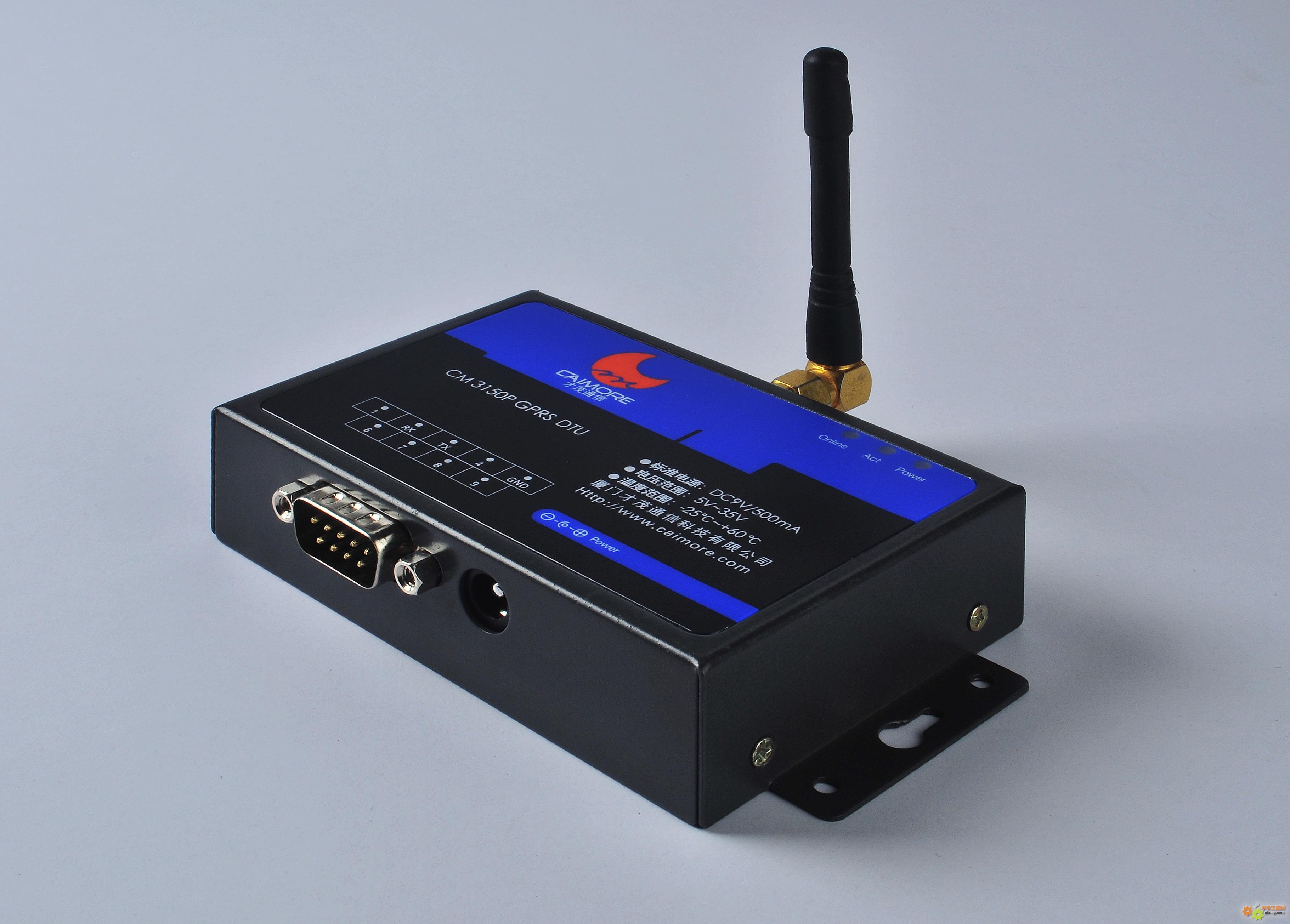

(2)3G/4G无线数据传输终端----采用厦门才茂通信科技有限公司的CM 510 3G/4G DTU
CM 510 3G/4G DTU采用ARM9高性能工业级嵌入式处理器,以实时操作系统为软件支撑平台,超大内存,内嵌自主知识产权的TCP/IP协议栈。为用户提供高速,稳定可靠,数据终端永远在线,多种协议转换的虚拟专用网络。针对网络流量控制的用户,产品支持语音,短信,数据触发上线以及超时自动断线的功能。同时也支持双数据中心备份,以及多数据中心同步接收数据等功能。公司产品已广泛应用于金融,水利,环保,电力,邮政,气象等行业。
