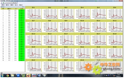

  1. 山东省质检所(32个点)
     按检测标准设定测量时间及噪声限值,实时自动判定设备噪声是否符合国家规定噪
  声要求。自动生成声压测试曲线图及监测报告等。

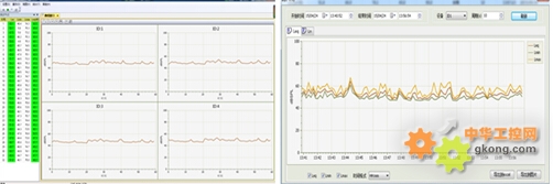

 2、  浙江旭日气动公司静音房内测量电机声源噪声

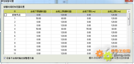

        按产品噪声检测标准的测量方法及噪声限值规定,设定测量时间及噪声限值,并
实时自动判定电机产品噪声是否符合噪声要求。不合格输出报警提示。自动生成声压
测试曲线图及监测报等。目的是取得相关产品的质量认证,或达标要求。也可对生产
电机产品先行自测自检对非标产品做对比检测。

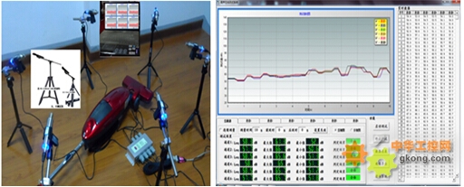

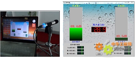

3、上海世进电子测量应用于隔声效果对比
        即时显示各点差值,取得隔声效果的数据,并可配置动态显示界面,直接观察时域
声压变化情况。对隔声材料及降噪、隔音箱或消声箱设备检测,判定或做噪声对比。
4、博世(长沙)汽车公司应用于汽车检测:
       实时远程(无线)同步采集(同步得到两侧的噪声数值)噪声测量汽车加速行驶车
  外噪声检测,全部数据无线传输,并存储、打印。

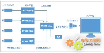

    系统总体结构如图所示:

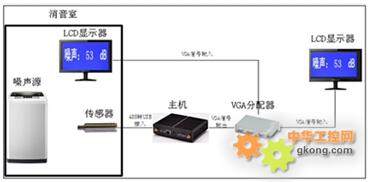

5、上海云涤设备有限公司应用于家用电器
    系统自动判定洗衣机整机噪声,检测室内外配置LCD显示屏显示实时声音,软
件对超过设置上限声音用红声显示进行提示。数据正常则显示为绿色。由CRY2110噪
声传感器、工控主机、VGA分配器,两台LCD显示器和配套监控软件、测试架等构成。
