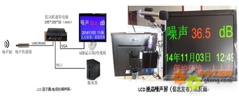

一、接LCD噪声显示器(用于室内)选用低功耗迷你电脑作为控制器,使用传感器RS485转换器,
        配上噪声传感器专用显示软件。通过VGA接口将噪声数据显示到LCD显示器/电视机。

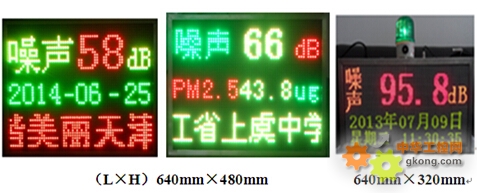

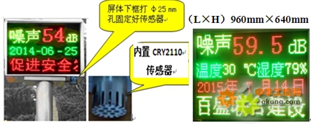

二、接LED噪声显示器(用于户外 )

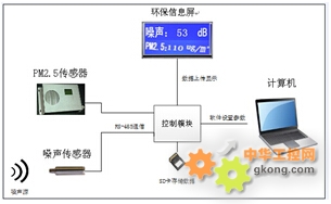

三、应用于环境信息显示屏(噪声、PM2.5可直接驱动显示或带储存或远程发送)
