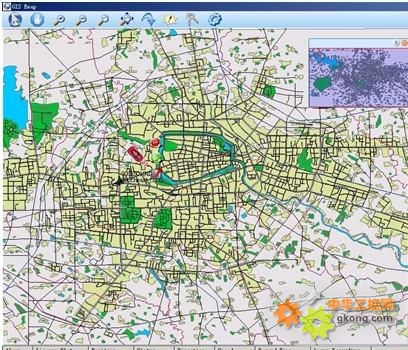

系统还能通过使用GIS/GPS模块来实现电子地图的精确定位,并逐步实现全国电子地图的无缝覆盖,提供跨省运输的实时监控;中心控制室在显示运输车辆音视频图像的同时,还能将车辆所在位置GPS定位信息在电子地图上显示出来,当车辆发生紧急事件时,便于相关部门迅速赶赴现场处理。

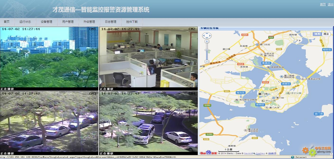

用系统采3G无线传输,根据设备的不同可使用一张或者二张3G卡传输实时视频图像。服务授权用户可客户端软件实时监控远程现场。不同的监控用户可根据自己的监控需求灵活切换到任意一个监控现场,可多人同时观看一个现场,也可以不同用户选择任意现场监控
8、手机观看
用户通过PDA智能手机,可以实时远程监控武装押运车运行情况,让领导可以随时随地浏览图像。

10、行车GPS定位功能功能
内置GPS定位功能,实时监控车辆位置,对偏离路线、异常停车等可疑行为立即报警,并显示对应车辆的图像,方便监管人员察看报警原因
11、所有车辆轨迹跟踪
监控目标区,可以对机动队进行车辆行驶的路径进行跟踪。多角度音视频及GPS运动轨迹同步录像,低码率H.264编码,图像清晰流畅,节约存储空间
