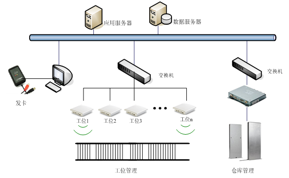

3.2系统网络图
本系统网络图如下:
系统主要从发卡到工位管理、仓库管理来实现对整个生产线的智能化管理。

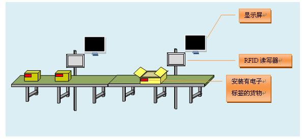

在每个工位署RFID读写器和天线,当安装有RFID标签的货物进入RFID工作点时,读(写)装置即读取产品上电子标签内存储的数据信息;读(写)装置读取的电子数据信息直接传输给物流控制管理信息系统,管理系统再根据产品生产信息,列出货物的包号、批次信息,显示在显示屏上,提示生产工人进行正确的操作。

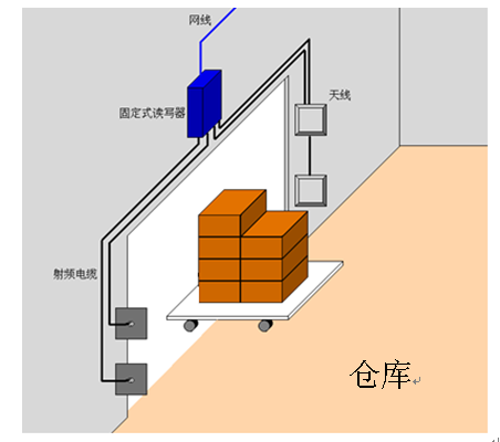

货物在生产线上经过加工后,需从生产线送到转存仓库中,在转存仓库安装RFID通道式读取设备,即可实现转存到仓库中货物信息的自动采集和实时后台数据更新。货物从仓库出库,也是以同样的方式实现自动和批量出库,实现对货物的实时和高效管理。

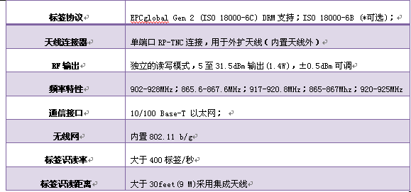

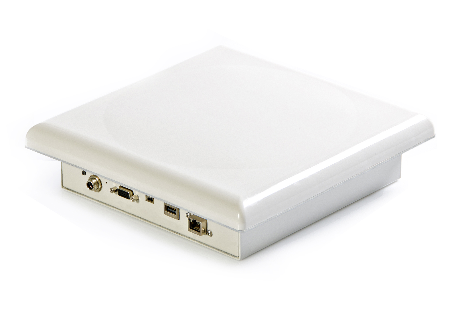

ThingMagic Astra-EX RFID读写器是一款集成M6e超高频RFID模组和8.5dBi圆极化RFID天线为一体的固定式读写器,通过RP TNC支持第二个外接RFID天线,支持防碰撞密集读写器模式(DRM)和先进的抗干扰功能,支持大量阅读器的同时工作而不会降低读取速率。Astra-Ex是一款工业级的读写器,支持Wi-Fi,可方便的实现无线网络接入,较少布线并快速接入到系统中。

仓库读写器主要是部署在仓库门口,需要对进出的货物标签信息进行快速准确的采集到。
ThingMagic M6是一款四通道的超高频RFID读写器,其具备750标签/秒的高速读取能力,最多可同时连接4路天线工作,覆盖范围更广,快速采集数据的同时保证不漏读。同时,ThingMagic M6具备超强的抗干扰能力,可适应各种恶劣的工业环境,支持WIFI连接,可更简便灵活的部署在仓库应用中。
