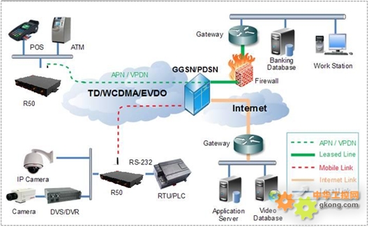

拓扑图如下:

1.银行支行或储蓄所硬件构成
在现场可安装带固定镜头的摄像机或云台可控的摄像机,室外多采用防雨云台+镜头罩+解码器控制。采用电子地图报警布防,可分区设置每个报警点位置及报警响应动作。若发生报警时,报警探测器和视频控制连动。 每个网点可安装多个摄像机,监控中心可远程任选一个摄像机图像或任选多个摄像机图像构成一个监控画面。可对机房无人区实行图像动态侦测,当机房图像发生变化时,向监控中心及时报警提示。可在ATM柜员机处放置人体红外探头探测器,当人体接近ATM机时,系统开始录像,人体离开ATM机时停止录像。
2.传输网络及后端部分
控制中心通过德传3G路由器与多个远程分行实现无线联网,在中心局域网上任何主机实现对多个不同分行现场同时监控。相关部门如行长室,保安室设分控计算机,分控计算机在某一时刻可监控任意多个现场视频图像,并可对其进行控制。采用先进的Server/Clients系统构成用TCP/IP传输压缩图像。因此无论是图像远程发送机或图像远程接受机只需定义IP地址,即可任意组网。
德传3G路由器在本系统中的应用
各支行中DVR采集到图像数据信息后,要通过Internet把数据发送到监控中心。而系统中完成DVR与Internet网通讯工作的就是德传的3G路由器R50和电信的网络。3G路由器R50是目前国内唯一采用 ARM9处理作为系统平台的工业无线路由器,最大限度地提高系统的吞吐量,使视频监控图象更加流畅。该传输设备具有多重看门狗,和在线保持机制,能够确保设备稳定,长久地运行,从而有效保证数据传输的可靠性。同时考虑到安全性的问题,设备支持VPN隧道,固定IP拨号,双向认证的功能,充分保证系统的安全性和稳定性。 设备采用WEB配置和CLI配置的方式,用户只需一些简单的参数设置便可投入系统稳定运行。3G路由器R50提供一个以太网口和一个串口,以太网口用来传输视频语音数据,串口用来传输ATM机的信息。
