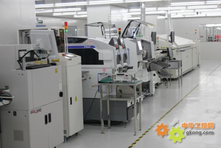

元存生产设备
元存是一家专注宽温级固态硬盘研发、生产、销售为一体的高科技品牌企业,公司位于广东省深圳市,公司拥有独立的生产车间及专业生产设备。关于成品检测方面,元存宽温级固态硬盘主要从两个方面进行全方位成品检测,一、可靠性测试,可靠性测试主要检测固态硬盘物理性能,确认产品是否适合应用于宽温、高压、振动、冲击、腐蚀等恶劣的作业环境,为产品后期投入军事、车载、航空、导航等复杂作业环境的设备做好充分的前期准备;二、兼容性测试,兼容性测试主要检测固态硬盘与设备兼容性的问题,检测固态硬盘在遇到突发情况时的数据安全性、稳定性。

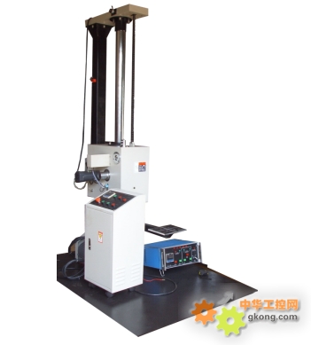

1.跌落测试:测试产品在工作状态中高台跌落时,数据的安全性及产品稳定的问题;
测试要求:将固态硬盘从100厘米高度自由跌落到钢板或混凝土界面,每面跌落1次,反复进行10次跌落检测。
测试标准:固态硬盘无不可恢复性故障,跌落后上下壳最大间隙不可超过0.8mm
元存跌落测试设备

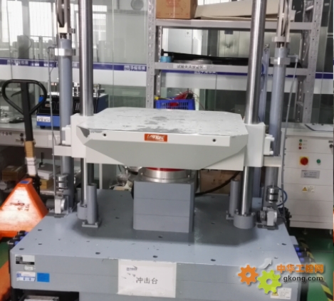

2.机械冲击测试:冲击测试主要检测产品受外力冲击时产品稳定性,及对冲击抗压性;
测试要求:重复3次的100G重力加速度冲击测试,脉宽为6ms,
测试标准:固态硬盘正常使用,电气特性正常,产品外表无变形异像。
元存机械冲击测试设备

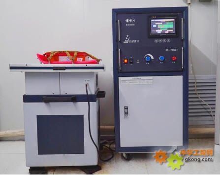

3.振动测试:军事、车载装备长时间工作于野外,振动测试尤为重要,元存专业振动测试设备,模拟产品实际应用环境,测试在振动状态下固态硬盘运行稳定性及数据安全性;
测试要求:检测过程中,将设备的频率调至10-500HZ、振幅1.52mm、周期15min,反复进行12次振动检测。
测试标准:测试完毕,检查产品是否存在不可恢复性故障

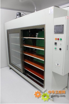

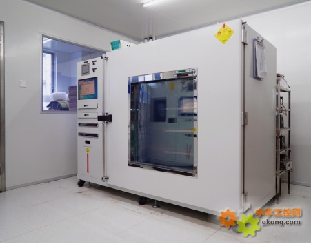

5.常温高湿操作测试:当宽温级固态硬盘应用于热带雨林、海边等高湿环境作业时,为保持产品性能的稳定性,品质检测将通过常温高湿检测,验证产品高湿环境下的安全性及可靠性;
测试要求:将固态硬盘放置恒温恒湿试验箱,温箱温度为25℃,湿度85%。持续测试时间200H
恒温恒湿试验箱
温度测试设备
高低温测试设备

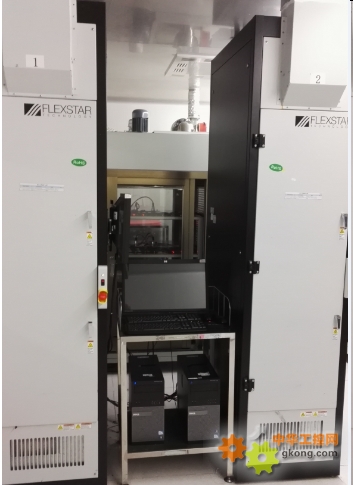

FLEXSTAR
6.冷热冲击测试:测试产品在温度剧烈变化环境下的可靠性,元存宽温级产品适应0~75℃、-20℃~+75℃、-40℃~85℃及-55℃~+105℃温度环境。

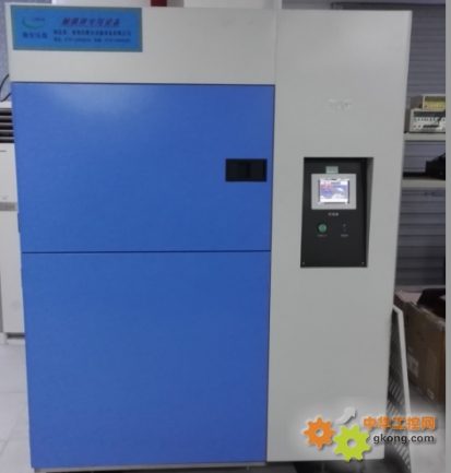

冷热冲击测试设备

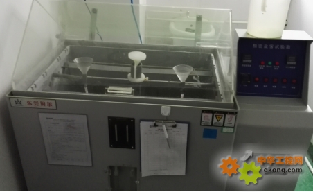

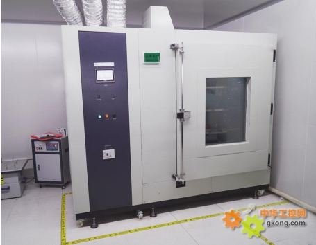

7.盐雾测试:测试产品在盐雾环境下的抗腐蚀、侵蚀等性能。
测试要求:连续雾化48小时
盐雾测试设备

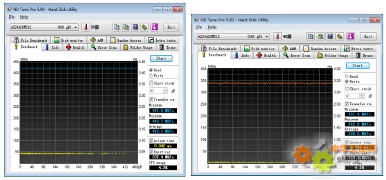

元存稳定性测试截图
