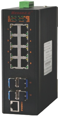

MIE-2412M 网管型工业以太网交换机具有高性能的交换引擎,采用存储转发交换方式,符合IEEE802.3 / IEEE802.3 u/ IEEE802.3ab/ IEEE802.3z 标准,可提供全线速无阻塞转发,提供8 个10/100/1000M 自适应网口,4 个1000M SFP扩展槽。该交换机可以组建一个快速恢复的自愈环网,自愈时间小于20ms,支持对环路的自动检测和倒换。MIE-2412提供丰富的网管功能,支持MR-ring 快速环网,兼容STP/RSTP/MSTP,基于端口的VLAN、基于802.1Q 的VLAN、QOS、IGMP Snooping、广播风暴抑制、端口聚合、端口镜像、端口状态管理、SNMP、NTP 对时等。特别适用于组建视频监控,智能交通,工业自动化等领域中有视频,音频等高带宽业务传输需求的千兆网络。目前该产品广泛应用于智能交通,能源风电,管廊隧道,智能变电站等工业恶劣环境。
产品特性
² ◆支持8 个10/100/1000M 自适应以太网RJ45 接口,4 个1000M SFP 扩展槽
² ◆支持MR-Ring 快速环网(自愈时间< 20 ms),兼容STP/RSTP/MSTP 生成树协议
² ◆支持Port-based VLAN,IEEE 802.1Q VLAN 和GVRP协议
² ◆支持动态和静态链路聚合
² ◆支持IGMP Snooping 和GMRP 过滤组播封包
² ◆支持基于MAC 地址的端口锁定,防止非法入侵
² ◆支持SNMPv1/v2c/v3不同等级的网络管理协议
² ◆多种网管方式:Web、Snmp,Telnet,console
² ◆IP40 防护等级,波纹式铝型材外壳,工业4 级电磁兼容性设计
