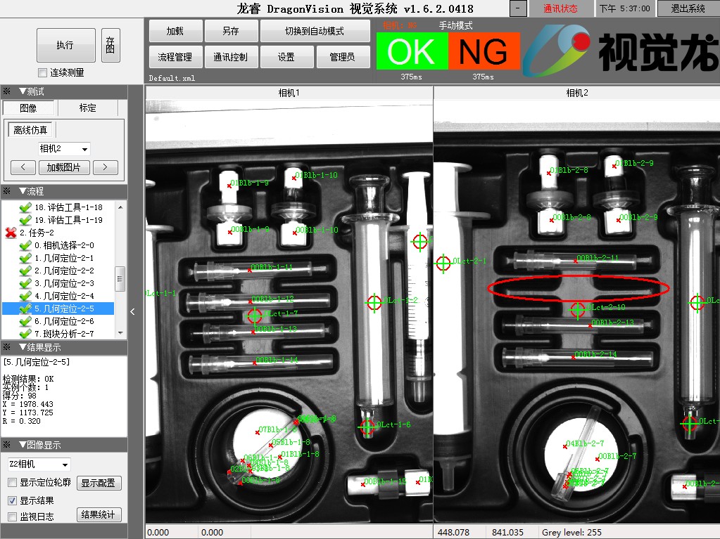

2、软件解决方案:
软件采用龙睿标准视觉软件进行缺陷检测任务,要求检测料盒内有没有医疗器械的缺失和错位。软件用到Blob Analyzer工具和Locator定位工具组合的方法来进行缺陷检测,其中Locator定位工具用来定位检测适合做模板的器械和限定Blob Analyzer工具的搜索框。Blob Analyzer工具用来检测较小的器械和一些局部缺失。最后用到评估工具对所用检测工具进行一次评估判断OK或NG后把结果发送给PLC进行处理。

三、检测结果相机离线仿真
