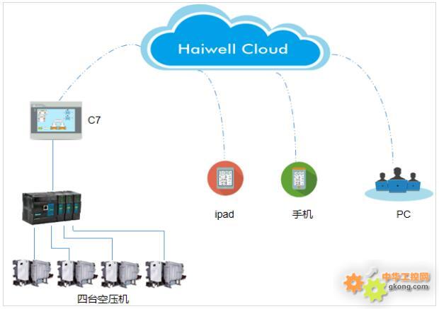

图2组网示意图

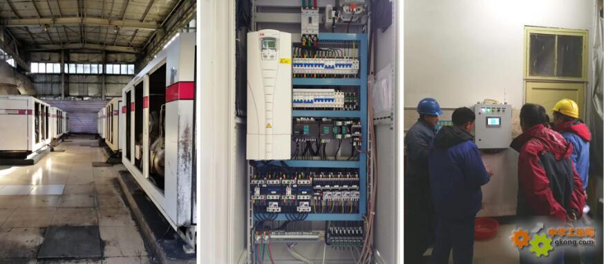

三、现场控制照片
Haiwell(海为)PLC HMI 空压机系统远程监控解决方案

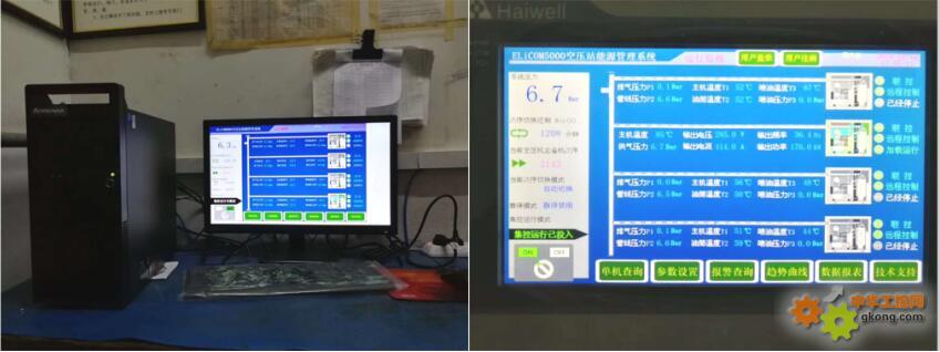

图3 电脑网页运行HMI工程界面和本地HMI端

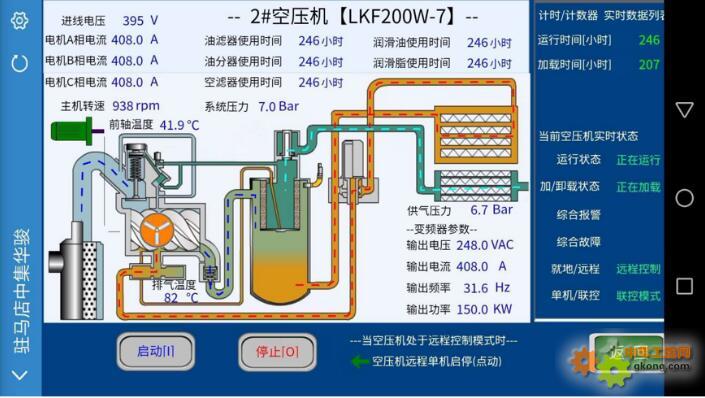

图4 海为云APP访问2#空压机控制画面

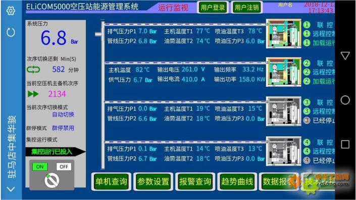

图5海为云APP访问运行监控画面
四、部分程序

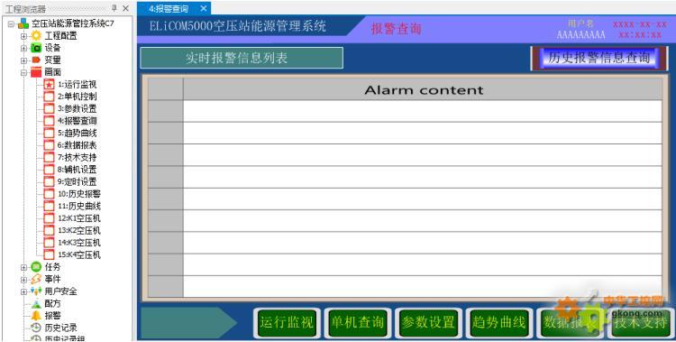

部分HMI程序

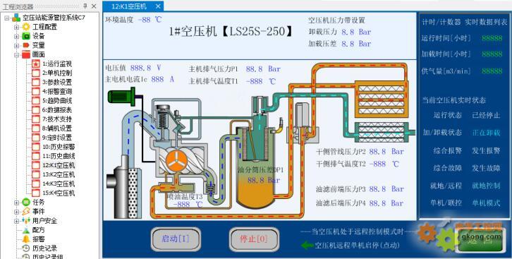

图6空压机控制画面

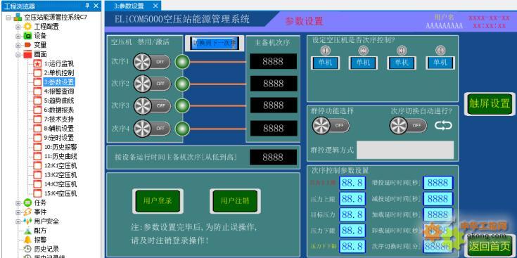

图7参数设置画面

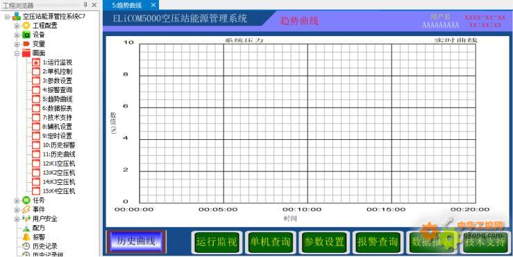

图8趋势曲线画面
