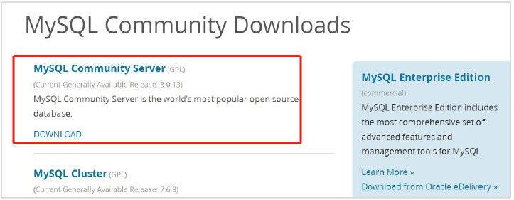

在打开的网页中选择“MySQL Community Edition(GPL)”,然后点击“MySQL Community Server”进入下载项页面。
