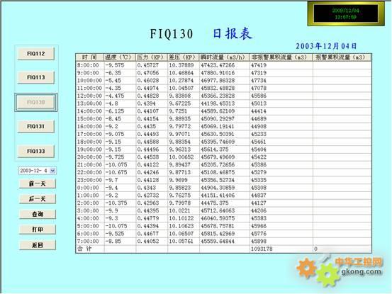

3、历史数据的保存与读取。系统可以按照客户的要求订制日报、月报、年报等报表格式。系统会定时自动将历史数据保存到如Excel、ACCESS或SQL Server中,以方便其他系统或个人使用。系统也可以将数据保存到自带的实时数据库中,供本系统自身调用。
通过点击相应的“查询”按钮就可以在表格中看到历史数据。
