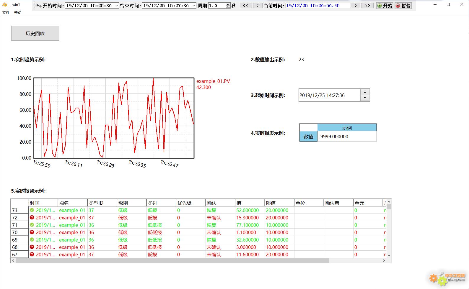

用户只需调用一个函数HisReplay()即可启动历史回放环境。调用该函数的脚本可写在系统导航窗口中,也可以写在系统文件菜单中,还可以写在窗口的右键菜单中以及其他合适的地方。历史回放环境启动后,打开初始画面的同时会弹出一个浮动的工具栏,如下图所示。

1、工具栏
历史回放工具栏
工具栏移动:鼠标长按附件 008.jpg可通过拖拽任意改变历史回放工具栏的位置。
开始时间:进行历史回放的开始时间,可通过下拉框修改年/月/日或直接手动修改时间,默认时间为当前系统时间减一小时。
结束时间:进行历史回放的结束时间,可通过下拉框修改年/月/日或直接手动修改时间,默认时间为当前系统时间。
周期:历史回放数据刷新周期,默认为1.0秒,按钮修改步长为1秒,手动修改亦可,其最小周期为0.1秒,最大周期为600秒。
当前时间:当前历史回放进行到的时间,格式为年/月/日 时:分:秒.毫秒。
快进、快退:在当前历史回放时间间隔内快速浏览历史数据时使用。每次调整为历史回放时间间隔(历史回放结束时间减开始时间)的1/50。
速度调整工具
五倍快进、五倍快退:每次调整为历史回放时间间隔(历史回放结束时间减开始时间)的1/10。
开始:点击开始历史回放。
暂停:点击暂停历史回放,方便控制历史回放进程,有利于查找历史数据进行分析。

点击“历史回放”按钮,弹出如下所示历史回放窗口。
注:进入历史回放时,首页为用户在开发系统->设置->初始启动画面中设置的画面,详见初始启动画面相关内容。
修改历史回放开始时间与结束时间为所需时间,点击开始按钮进行历史回放。
历史回放
注意:关闭启动程序管理器时将同时关闭历史回放窗口。
如上图所示,历史回放中,窗口内的趋势控件、数值输出动画、起始时间控件、报表控件、报警控件显示内容均为历史回放中当前时间的数据,用户可根据需要对历史回放进行暂停、快进、快退与调整周期等。
