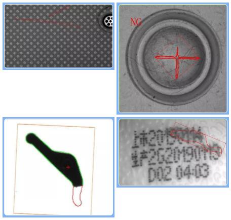

在AI赋能智能制造(一) | 机器视觉加持,从此慧眼如炬中,我们了解到:无论划痕形状、位置如何变化,视觉系统都能即刻做出正确判断;即使背景脏污、对比度低,字母和数字都难逃视觉系统的法眼; 不管物体如何放置,机器视觉系统都可快速锁定,轻松读取目标条码。

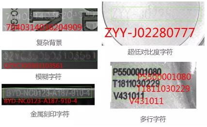

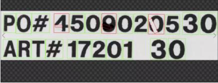

使用深度学习字符训练工具,对于已知类别的数字、字母类字符进行标记训练,得到一个可识别大多数文本的字符检测模型。将其应用到生产环境,可自动识别纸张、塑料、金属等材质表面的字符,且具有超强的抗背景干扰能力。
QQ截图4
棘手环境,统统不惧!
并且,深度学习习得的模型可以可适应字符缩放、形变、扭曲等形态变化,也可适应字符间隔变化。字符缺陷检测工具能够将上述变化与字符缺陷区分开,识别字符局部缺陷。
QQ截图5
黏连变形,没在怕的!

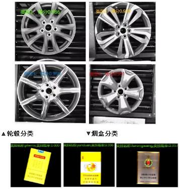

深度学习图像工具用于对物体或场景进行分类,无论是识别产品类目还是区分优劣,VM都能基于标注的图像集合,自主学习特征,从而对待目标进行正确的判断。
QQ截图6
