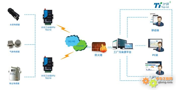

  工厂污染源工况监控系统分为前端数据采集、无线数据传输、后端监控及分析系统三部分组成
  1、前端数据采集:前端水质、气体、粉尘等传感器采集当地的PM2.5、PM10以及水质、气体等需要采集的信息。
  2、无线数据传输:无线通讯部分通过计讯TD210 DTU使用3G/4G信号进行无线传输,将数据透传或者使用特殊的协议格式传送到市、县级监控平台。
  3、后端监控及分析系统:数据传送到达平台后,通过数据大屏或者终端查看实时数据并进行数据分析
  系统拓扑图
